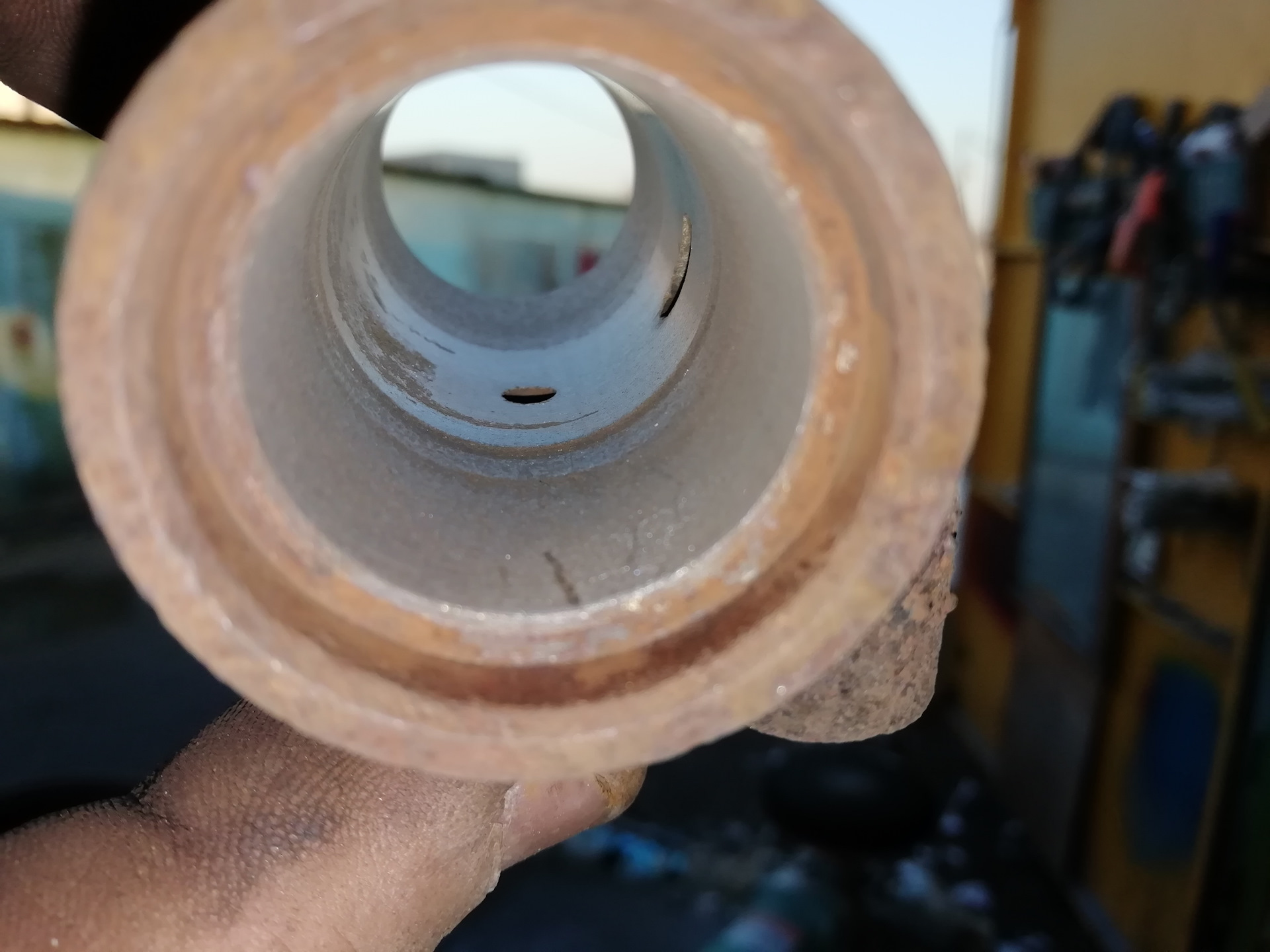

Motovoz: 26 май 2021, 15:14 Для начала неплохо бы фотку гтц, а то у гидробуста и ваккумника разные гтц.
Приветствую,
выглядит оно вот так:
Если есть такое же ГТЦ, то купил бы.

Motovoz
Сообщения: 1237
Зарегистрирован: 27.06.2017
Профессия: Метрополитен и страхование
Авто: CHEVY VAN, CHEVY VAN TRAILER
Откуда: Москва Ждановская
Возраст: 50
Re: Ремонт ГТЦ на Chevy VAN G30 (1994)
Сообщение Motovoz »
Нет, такого нет.
Тут они новые есть
https://www.rockauto.com/en/catalog/che ... inder,1836
С доставкой в районе 15 будет за Айсиделко.
Ремкомплекты не советую ставить, ибо там изнутри поверхность по которой трутся манжеты скорее всего выглядит как наждачка от ржавчины.
Вот я както хотел перебрать задние торм цилиндры, разобрал, а там уже и ловить нечего. Рабочие поверхности шершавые от ржавчины, а должны быть гладкими как посередине. Пришлось новые тц поставить.
