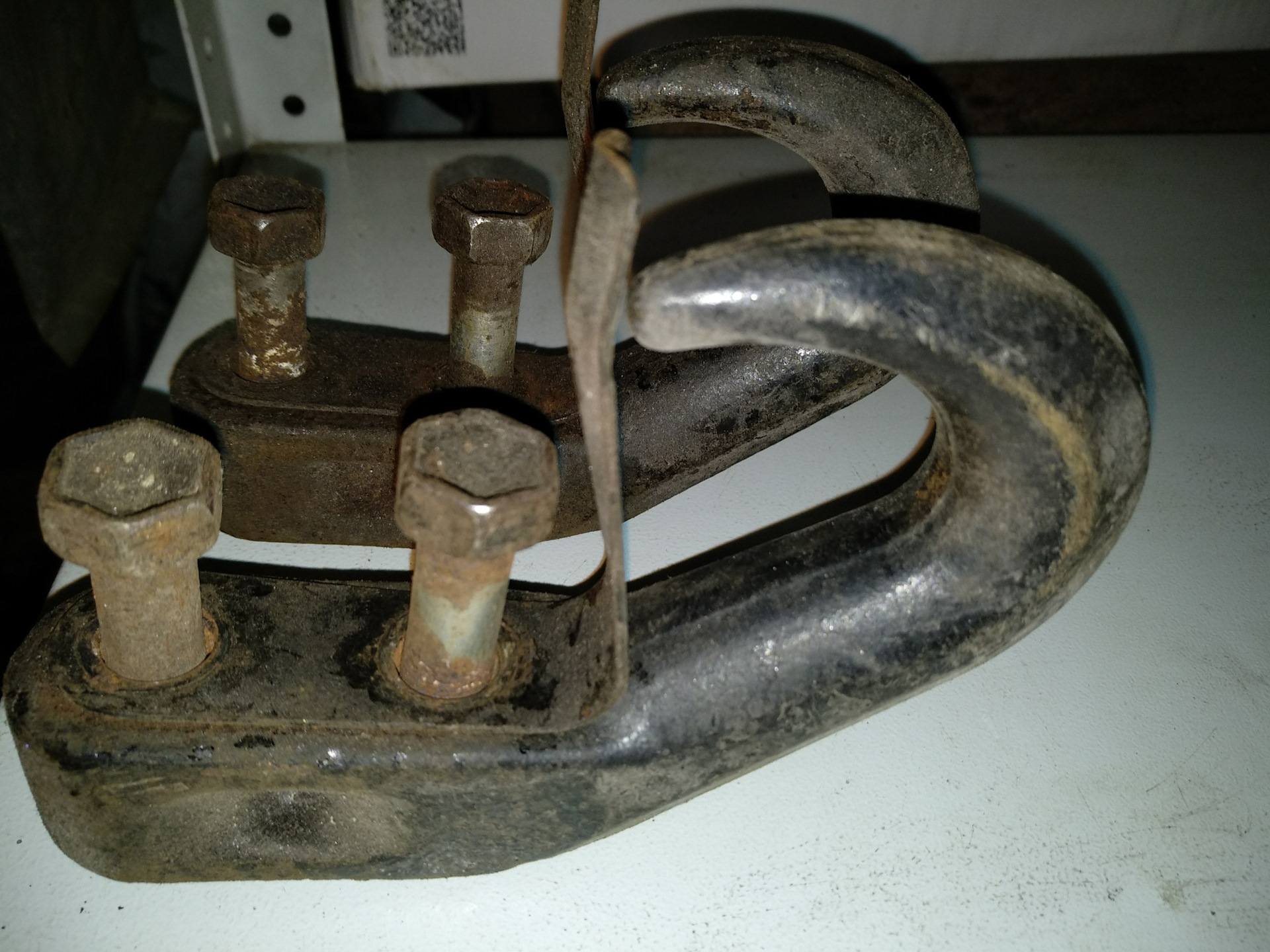

На Экспрессе или Саванне никто не заморачивался установкой буксировочного крюка спереди?
Сообщений в теме: 45
Всего сообщений: 13305
Возраст: 56
 Re: Приветствую Всех на CHEVY EXPRESS...
Сообщение Акулыч »
Как делают исландцы.
Образец.
Можно использовать крюки от Тахо 800 (удобнее) или Тахо 400 (более дубово и не так красиво)

Акулыч:
24 июл 2020, 13:05
К Arctic Trucks отношусь с большим уважением, ещё со времен JEEP-строения интересовался их работами.
Молодцы!
Отправлено спустя 39 секунд:
Акулыч:
24 июл 2020, 13:05
Беру на заметку
Возраст: 56
Сообщение Акулыч »
Акулыч:
24 июл 2020, 13:05
Его можно внутрь рамы вставить. На 3 стороны крепление разводится.
От 400-ки хуже лепиться, компановочно. И с точки зрения крепежа, в моем понимании, за одну сторону полки рамы, не блестяще.
От ТЛК смотрел.
Интересные по виду, но как-то тоже, не очень.
Вот на Чирка поставили, через проставку. Можно взять на вооружение
Вариантов-то мильен.
По любому сделать его скрытым не выйдет, мешает юбка бампера для буксировки, мерил уже, если опустить крюк ниже юбки, плуг снизу получаешь...
Надо наружу выходить, крюком. Не всегда это красиво и органично.

Акулыч:
24 июл 2020, 13:23
На JEEP ы делал я минимум 20 раз..с закладным, без, усиливаливали и т.д.
Опыт еть, были бы в руках сами крюки, думаю соображу на месте.
Юбки у меня нет, но хочется )))Как раз рама видна на половину, хотя визуально прикрывает немного кенгурятник
Отправлено спустя 1 минуту 15 секунд:
Акулыч:
24 июл 2020, 13:23
Тут только мощные закладные делать с распоркой внутри рамы...( в идеале)
Возраст: 56
Сообщение Акулыч »
Закладную сделай, под бампером, в нее вкручивать буксирное ухо. Когда не надо, заглушку.
Аккурат через окошко в юбке можно пропихивать.
Это ж аварийный вариант.
Отправлено спустя 1 минуту 10 секунд:
ABAZINCHIK:
24 июл 2020, 13:27
У Тахо 400 крюк тупо в отверстия в раме прикручен. И все.
Толщина рамы у нас и Тахо одинакова.

ABAZINCHIK:
24 июл 2020, 13:27
...были бы в руках сами крюки, думаю соображу на месте.
Есть тарированные крюки на 4.5т - красивые, изогнутые, хром, все как южане любят :wink:
Новые, с крепежом, в упаковке - ннада?
