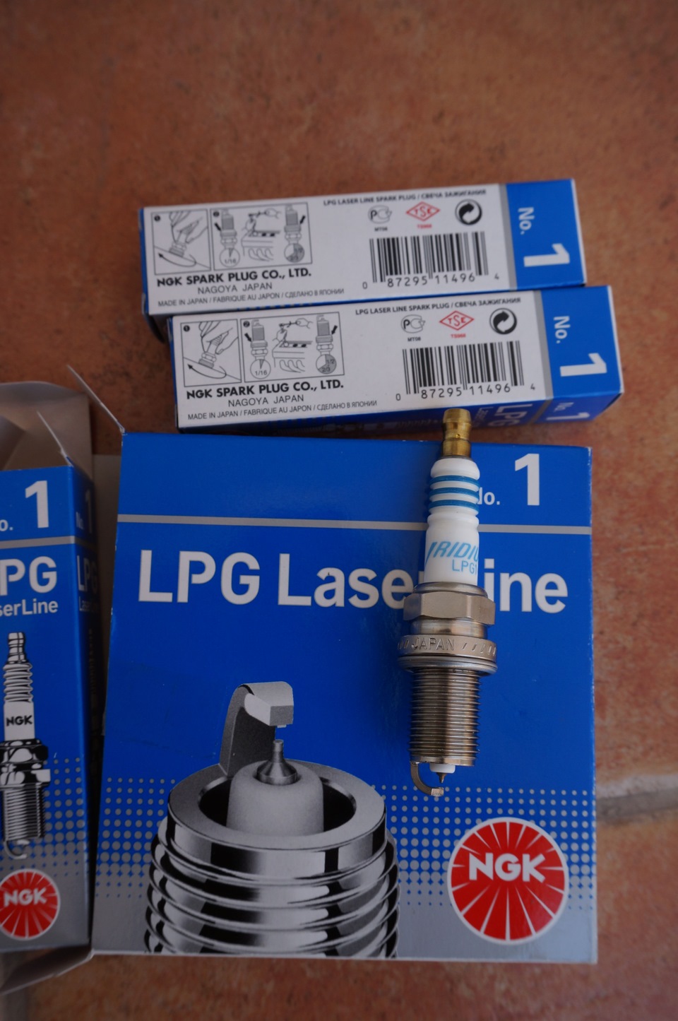

Что такое свечи под Газ, кроме уменьшеного зазора
У производителей существует линейка LPG с более тонкими и более длинными электродами
На европейках с заводскими газовыми установками наблюдалИзображение
Отправлено спустя 8 минут 3 секунды:
Гоба, https://www.zr.ru/content/articles/2365 ... azhigalki/
От себя могу добавить что когда поставил мой знакомый по ошибке ЛПГ свечи в бензомотор -засрались нагаром быстро
