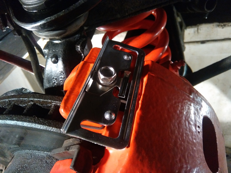

Завершил сборку!
Наконец дошли руки до приведения в полный порядок супортов ! Установлены новые крепления, в комплекте также были противоскрипные о-образные резиновые кольца.

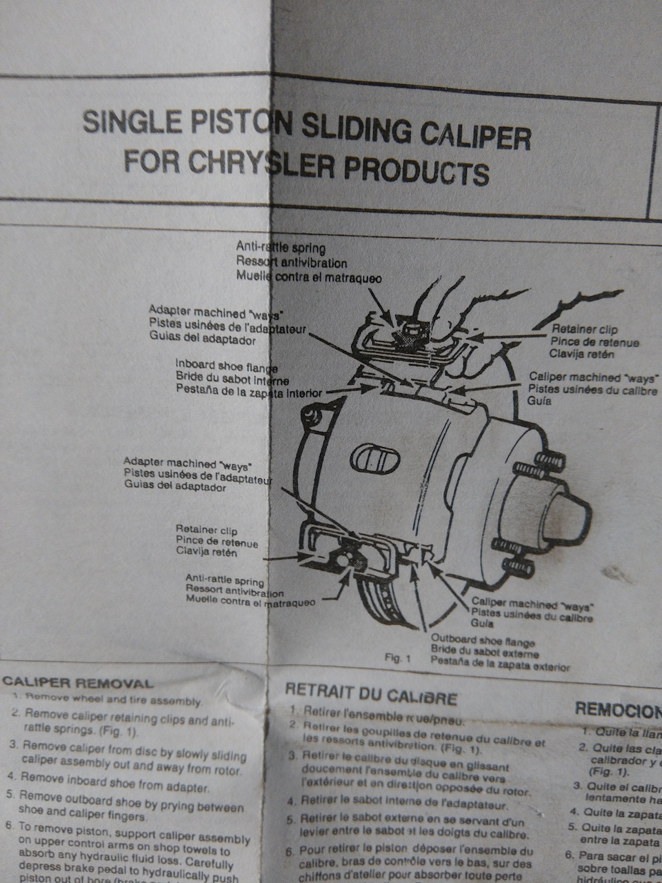

Фоткнул мануал может кому пригодится.
С супортами вопрос решен теперь полная тишина, никаких стуков колодок и ударов супортами о направляющие.

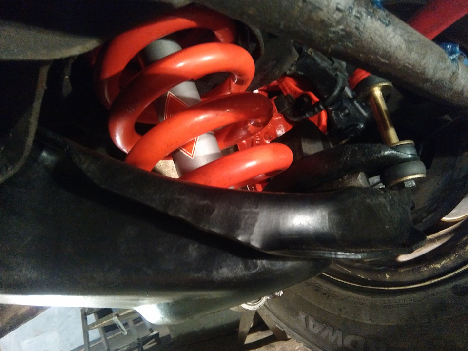

После пробного проката стало понятно что проставки и газовые амы сделали своё дело, теперь нет кренов, раскачки, управление острее, подвеска из ватной стала информативной но не потеряла свой комфорт!
Доволен результатом!

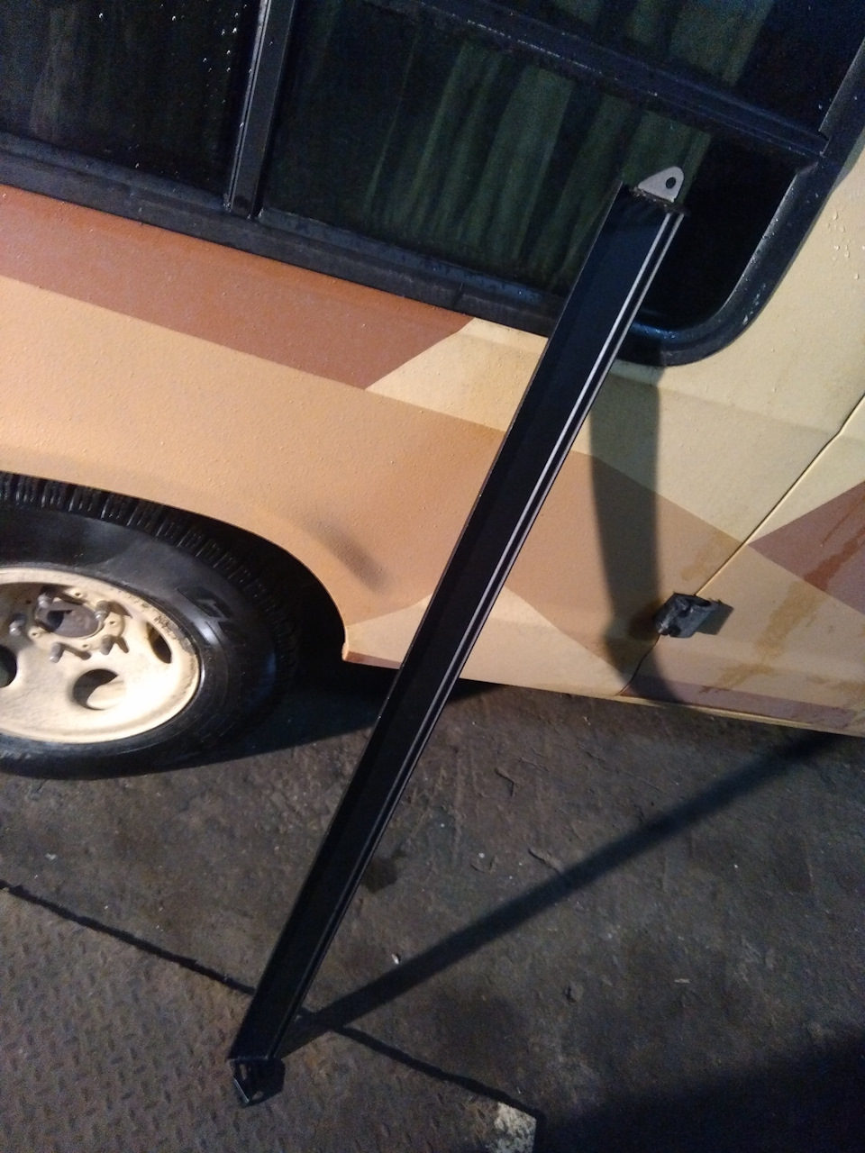

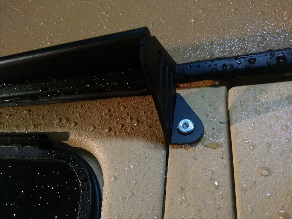

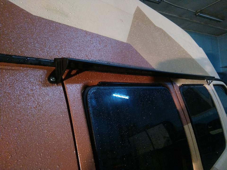

Решена проблема с водоотведением ! Из-за большой площади крыши штатный водосток в большой дождь не справлялся и уплотнители боковых дверей подтекали!
Решено отвести воду вот таким способом!
Над ним в планах маркиза !

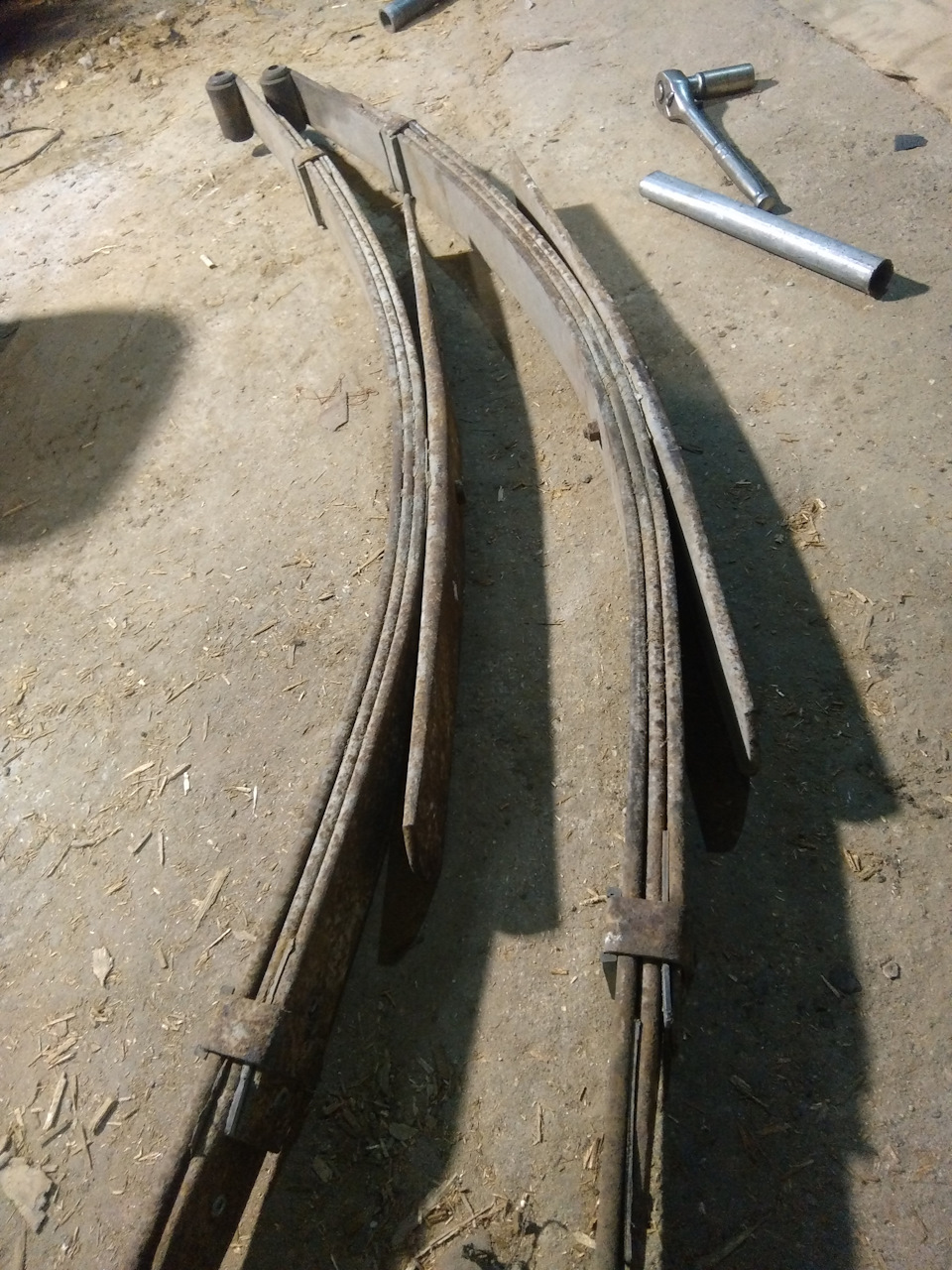

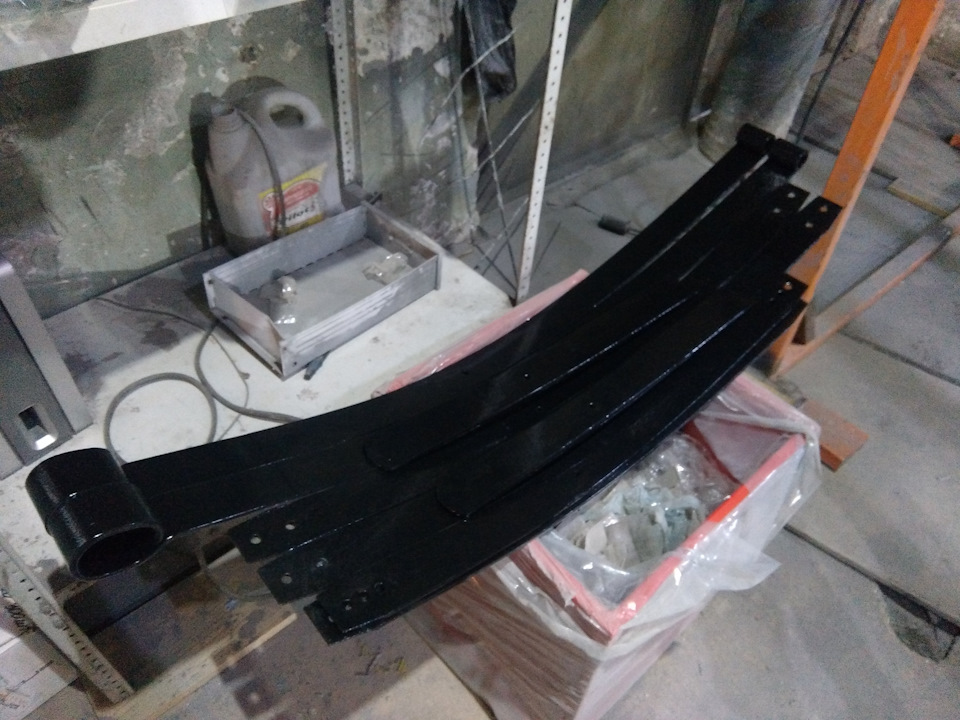

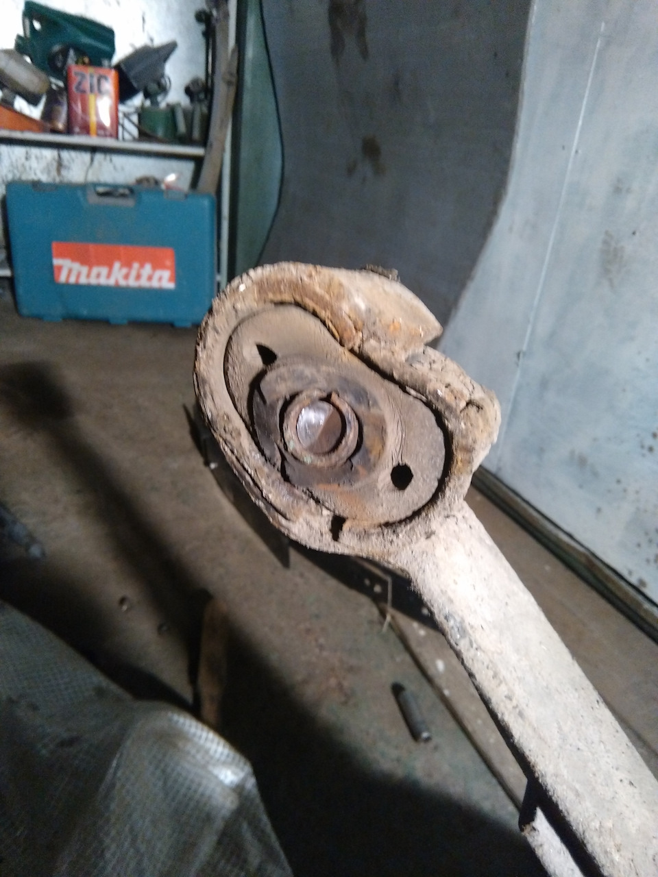

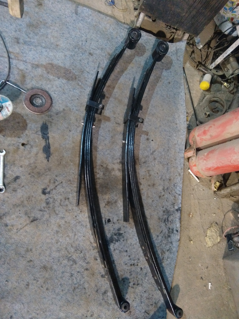

Всем добра! Залез в заднюю подвеску, причиной всех бед сзади и люфта моста оказался правый сайлент, вернее отломаный кусок коренного листа удерживающий сайлент!
Были разысканы родные листы рессор и приведены в порядок!
Теперь стал значительно выше и упруже!
Едем дальше!

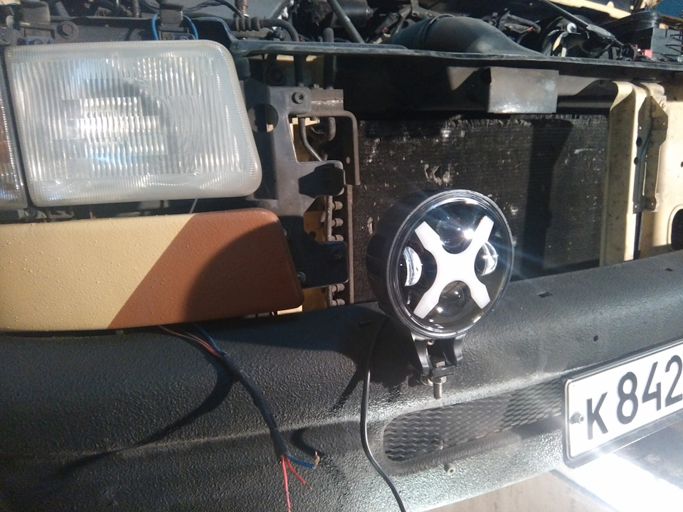

Ну и не удержался порадовать буса противотуманочками диодными, крест это ходовой огонь! Пока подключил только ходовые!

Так и не понял куда идут резиновые колечки в наборе для крепления суппорта.
pavelGT
Сообщения: 23
Зарегистрирован: 24.08.2016
Авто: Dodge ram van 2500 96г.в.
Мой бортовой журнал: http://usavans.ru/viewtopic.php?f=13&t=5662
Откуда: Москов
Re: Dodge Ram 2500 96г. Москва PavelGT
Сообщение pavelGT »
На схеме показано! На верхнюю направляющую супорта! Не знаю зачем они но их уже нет))) выдавило их нах оттудова)
