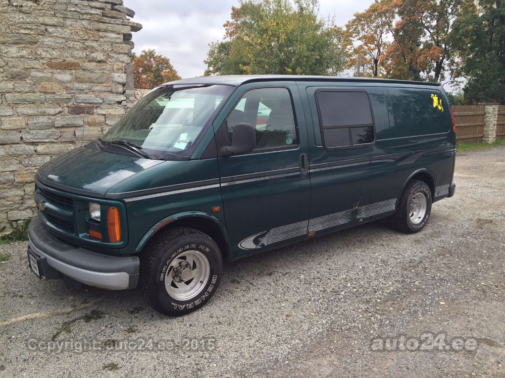

В первом поколении Экспрессов и Саван подвеска была пятишпилечная и восьми, шестишпилечная пошла уже после 03 года. Я знаю уже два экспресса первого поколения у которых подвеска на шесть шпилек. Это что за мутанты? Может переделка чья то? Или это мелкосерийный выпуск GM?
Владельца этого Экспресса на Драйв2 попросил сфотографировать подвеску при первой возможности.
Еще один с авто.ру
Отправлено спустя 1 час 40 минут 15 секунд:
Еще один в Эстонии
Отправлено спустя 7 минут 24 секунды:
У всех трех машин есть общее- европейские задние фонари...
отсечка - оргазм мотора

Первый и третий, судя по морде, выпущены для Европы.
С 6-ти шпилечными мутантами встретился впервые.
Может с этим и связано, что для Европы?

У европы требования к тормозному пути видимо выше
А на 6 шпильках тормоза пожирнее

SainT: А на 6 шпильках тормоза пожирнее
У последнего по вину идут 16-е колеса, у меня например 15-е по вину
Отправлено спустя 7 минут 25 секунд:
Акулыч: Первый и третий, судя по морде, выпущены для Европы.
Скорее всего все три, помимо европейских стопов у всех на передних крыльях дублирующие поворотники.
