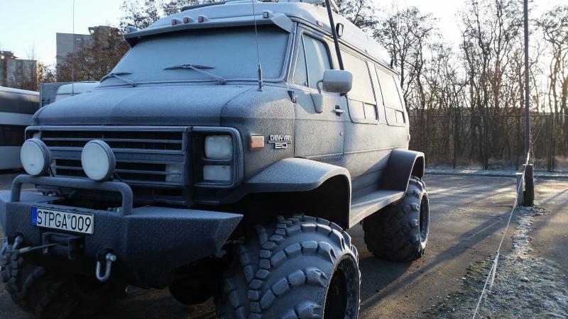

знакомый закончил свой проект...
сейчас получил номер (номер ассоциации самодельных авто, свои плюсы - техосмотр каждые три года)
тут он в клипе
тут он в клипе

Жуть, конечно.
Ему и вне дороги тесно будет.

аффтор спорцмен оффроудовец... результат знал за ранее - не один проект строил... тут, Саша, цели другие ставились...
тут заточка на "вид"...авто "комерческое"... свадьбы, корпоративы, съемки и пр. ... хотя, по грязи тоже прет... но только в "поле"...
живьем смотрится внушительно...
раздатка от газ66 мосты тоже...

На этих мостах с этой резиной много уже машин катается
Оч специфично применение этой резины
