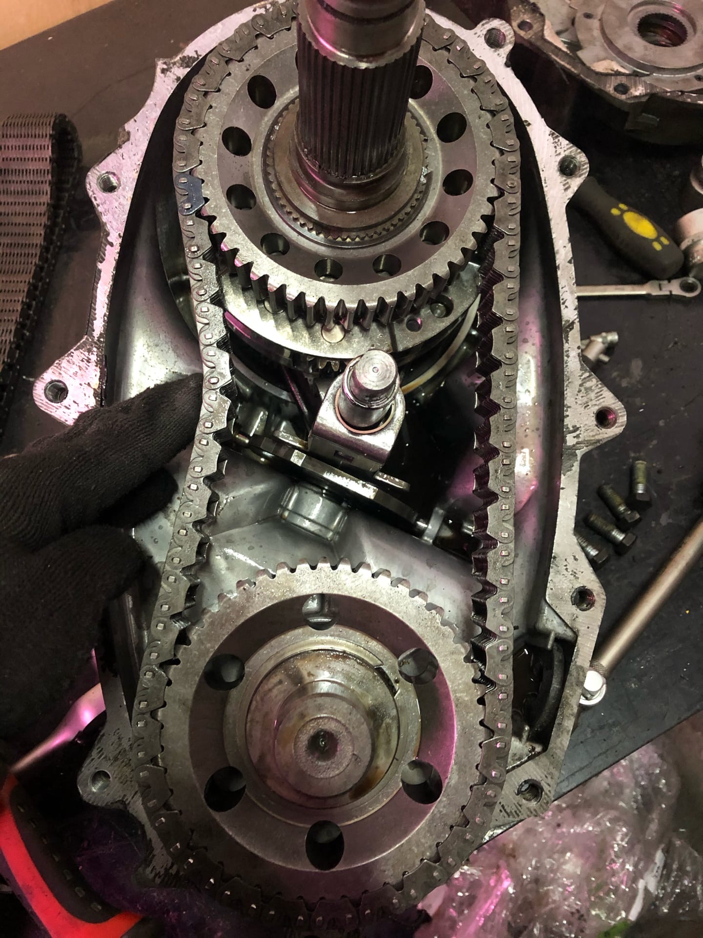

Доброго дня, продолжаю изыскания по корчеванию Астро, писать буду тут(ХЗ канеш, может быть БЖ завести, но тут наверное будет уместнее). Начну с раздатки, встретил на буржуйском профильном сайте посты про попытку переделки 242 на ДжиЭм, содержиние было неполным, просто показали схожесть конструкции 242ой мопаровской раздатки и 241ой таховской. Приобрёл Раздатку с Дюранго ручную 242 и таховскую 241 ручную, распотрошил и начал сравнивать. Просто переставить потроха от 242 в 241 не получится, причём причина только одна, не помещается селектор, для его размещения потребуется большую часть корпуса пилить, наваривать и фрезеровать, не годиться,долго, дорого, и не факт, что корпус не поведёт. Даже с Дюранго с 5.7л планетарка идёт на 3 сателита, а на 241 идёт на 6, причём они взаимозаменяемые. Входной вал тоже можно поменять, но только с переделкой или с заменой подшипника, на Дюранго подшипник входного вала двухрядный и посадка его на валу шире. Потому и придётся или менять подшипник на таховский однорядник или протачивать под двухрядник. Я решил протачивать. Звёзды под цепь и сами цепи разные, у Дюранго шаг мельче и первичная шестерня имеет шлицевое соединение с валом, а таховская скользящее с зацепом через муфту. Очень жаль, по ощущениям таховская кондовее, посмотрим, может изготовлю шестерни под таховскую цепь. Вал на задний кардан имеют одинаковую шлицевую с Тахо, это радует, таховский йок найти проще. пока не придуиал как цеплять к акпп, может переделывать проставку, может наваривать в нужных местах на раздатке бобышки по подобию ДжиЭм, подумаем ещё с механом.
Пациенты на столе
Дюранго 242 вскрыта:
Трепанация 241ой от Тахо
Разница ширины цепей Астро и Дюранго/Тахо(наша сверху)
Входные валы и планетарки Тахо и Дюранго(наша слева)
Разница подшипников Тахо и Дюранго
Вот так нужно проточть таховский вал, чтобы сохранить двухрядный подшипник
Приношу извинения за сумбур на столе, после промывки коробок, собираться они будут в чистоте и любви, как делал с АКПП.
