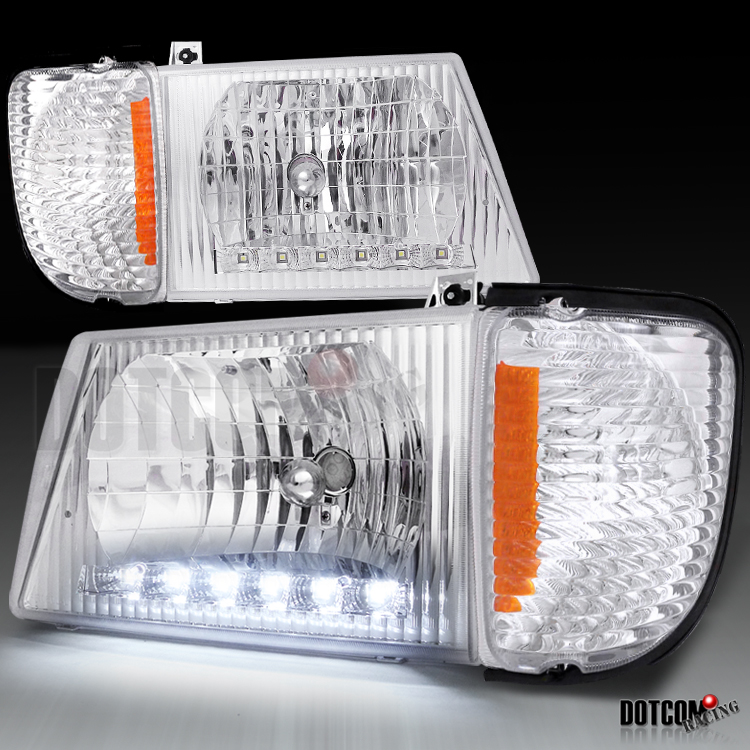

имею вот такой штатный "свет"
который ну совсем не светит , если даже в кромешной тьме включить "дальний" практически никто не моргает , а соответственно в мокрую погоду , даже с ним ехать больше 70-80 не айс ...
более менее осовременненое предложение в штатном исполнении
цена приемлема и лампы можно штатные филипсы +40 поставить , и пучек должен быть правильный , нахожусь в размышлениях ...
большие желания конечно вызывает , линзованый би-ксенон , и строго не кЕтайский с "юноны" , линзы могу и в Финке купить , уже неоднократно говорилось , дорогу туда знаю ... на сегодняшний день , большую сложность вызывает изготовление (а именно нет понимания , к кому обратится) штатного "короба" из плексигласа ... даже знаю как основу сделать со всеми изгибами и неровностями , а вот как это накрыть плексигласом , т.е. согнуть его без потрескиваний и в приближенной к оригиналу форме , не знаю ...
может есть кто среди СоКлубней , кто это проходил , курил или просто знает , как это делается ... само собой вопрос как это сделать "на коленках" ... как банально приклеить плоскость , я знаю ... а вот как из плоского листа плексигласа сделать формованое изделие :oops:
варианты ответов : сходи к дяде пете на завод , так же знаю , купи кЕтай то же ...
ну и вообще заполняем тему , СВЕТЛЫМИ мыслями ... можно своими трудами и обязательно с фотоинсталяциями ...
... и гоним прочь , мысли о гейСеноне и синих писалках ...

Примут техрегламент, где будут прописаны цвет фонарей и прочая дурь и ничего никому доказывать не надо будет. Гайцы уже довольно грамотные стали, при установленном не штатном ксеноне лезут смотреть на индексы, на стеклышках-плесе фар, допустить ли туда ставить ксенон. Но это на техосмотре было, что сейчас в нашем бардаке будет, хрен знает.
На своем Эксплорере, улучшайзинг по свету, проводил путем изменения проводки и подачи силового напряжения на фары через реле, в обход штатной проводки, там все идет через центральный переключатель, падение напряжения было довольно большое. Фары засветили реально лучше, напруга на лампах стала почти на 1.5 вольта больше. Вполне возможно и на бусах фары через центральник идут, без реле.

... Народ а , ни у кого из ваших знакомых , нет ли случаем вот такого Форда ???
смысл - старая , можно битая , фара ... сам корпус монтажный нужен ... хочу себе примерить ... если встанет без больших переделок , заказать линзованые , и поставить себе ... рулеткой вымерял стекло , у экспа на пару мм даже меньше , а вот внутренний короб как выглядит , как встанет ...
