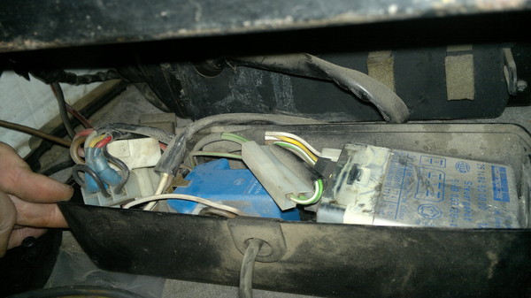

После Автострады решил залезть посмотреть отопитель, верней понять чего ему не хватает для полноценной работы.
За два дня излазил вдоль и поперек, на сколько это было возможно *x)
Выяснилось что нет свечи и торчат два каких то конца.
Кто нибудь с этим сталкивался? Какие там свечи должны быть?

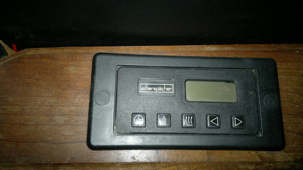

По предварительным данным он на 1800 ватт, нашел темку о продаже за 2010 год Сузуководом... Жаль там фотка одна и модель не указана.

А у тебя фен?

Так вот, вроде заветный номерок.
Или я ошибаюсь?
т. +7 981 121 84 79 Skype gennadi19601

Свеча насколько помню там должна быть накалка... модель и его характеристики обычно написаны на самом котле, у эбершпахера золотистая наклейка покрайней мере у меня на гидронике так. Но судя по фото у тебя эйртроник.
вот номера свечей, конкретно, надо смотреть.
20 1593 01 0004 0 Свеча накаливания 12V
20 1643 01 0011 0 Свеча накаливания 12В
20 1719 06 0400 2 Сетка свечи

Gennadi, Там номерок блока управления. А сам номерок наверно там...

Кстати... это я так понял на дизельные?
У меня бензин.... наверно должны от газонокосилок подойти?

накалки бывают и на бензиновых. надо смотреть конкретно. если у тебя стоит катушка зажигания, то обычная искровая свеча как от косилки. но главное надо знать модель котла, там будет гораздо проще
